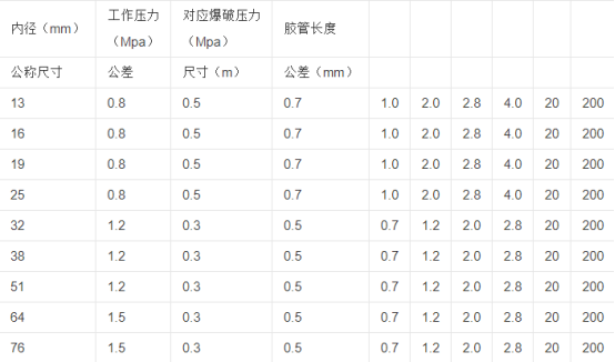

软管装配中的注意事项软管的扭转装配橡胶软管组件将扭曲的内部和外部增强橡胶层和中间层的附加应力,导致开裂和内,外橡胶层和中间增强层被移位,从而缩短软管的寿命。对于金属软管,扭曲的装配会使波纹管与钢丝网套管之间产生附加应力,导致波纹管开裂,钢丝网套管断丝,直接影响金属软管的使用。最小弯曲半径当橡胶软管弯曲时,外部橡胶层被拉伸,并且内部橡胶层被挤压。如果所述组件的弯曲半径小于所述软管的最小弯曲半径,则其将导致所述内橡胶层和所述外橡胶层的撕裂或与所述中间加强层的分层。
