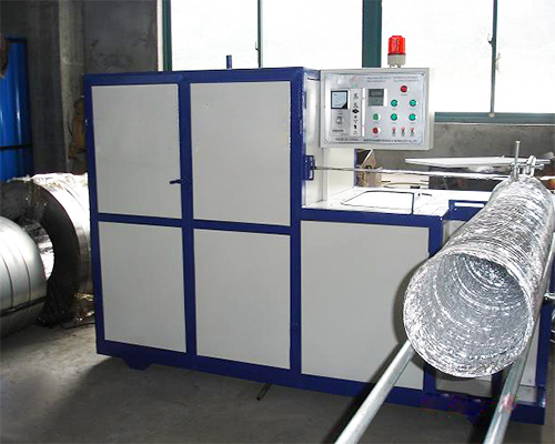

近年来,各行业对铝箔软管直径的需求日益多样化,要求制造商进行产品改造,以满足市场需求。本文论述了适用于p90~125mm铝箔管头的基模设计,对提高聚乙烯胶管的质量和生产率具有积极意义。
1.挤出机机头、口模与芯棒
机头整体装配结构如图1所示..芯棒和模具作为模具的重要组成部分,主要用于调整PE管的直径和外观。可通过改变模具与芯棒之间的间隙来调整管径和壁厚,以满足生产的工艺要求。压模环的主要作用是固定模具的位置..流体体连接到图中的部分。通过下面的螺纹孔并连接到换网器,从中间开始。
二。换网连接器及闭锁装置
3.铝箔软管机换网装置与工作原理
在图中所示换网结构。它主要由盒更换器,所述流路体,多孔板,螺钉头2,以及图手轮的网络连接和其他组件。在生产中,与多孔板一起
当材料通过时,杂质从原料中分离出来,达到清洁原材料的功能,从而保护了模具和芯棒免受杂质刮伤。每隔8-10小时,摇动手轮将滤柱拉出,当多孔板露出时,即可更换滤器。
当PE原料通过主机螺杆输送到机头位置时,原料通过主机与换网装置相连的法兰进入到换网装置中,主机螺杆的转动产生压力将原料挤送过换网流道体,通过多孔板与滤网过滤,穿过连接锁环与机头换网连接件进入机头流道体,通图3连接锁环过口模与芯棒进行调节口模与芯棒的同隙,拉出满足生产要求的铝箔软管。
6.加热板7.支撑杆8.轴承压盖9,滑动支撑板10.丝杆11.固定支撑板12.手轮13.手轮挡板4.整套模具设计时需注意的几个关键问题
(1)软管机恰当的口模与芯棒的同隙。芯棒与口模要有合适的间隙,既要保证生产出的PE管的壁厚,又要保证PE管管径符合标准,合理地调节好口模与芯棒的问隙是生产出合格产品的关键一步。
(2)密封在每个连接。为了确保发生在生产过程中没有材料泄漏现象,需要在头紧固螺栓连接的高强度。
(3)在网变装置的设计中,应注意网变缸与网变槽体之间的间隙,采用多次锻造和热处理工艺,对变网筒进行热处理以提高硬度。在加工过程中,加热后必须将网变槽体与网变柱体匹配。
