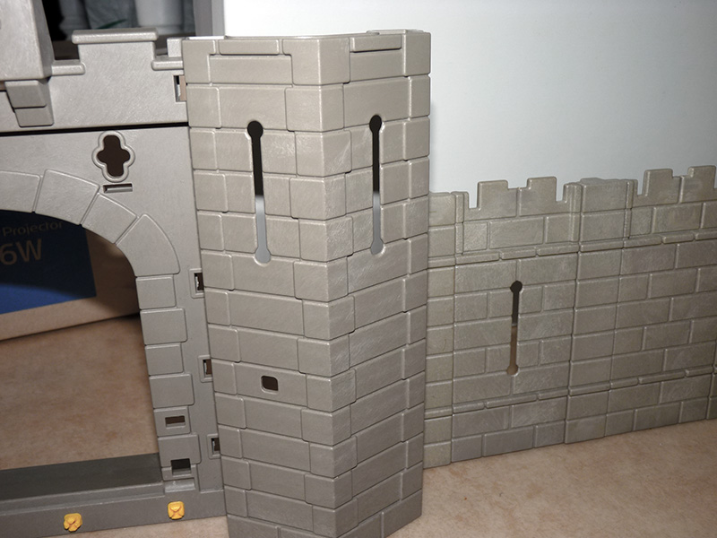

Le steck est assez linéaire.

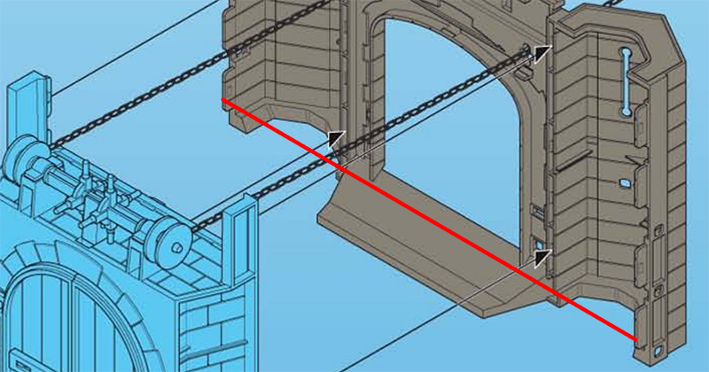

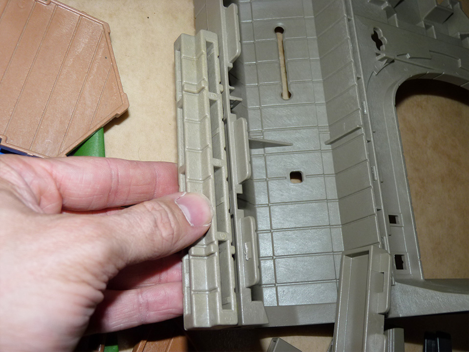

Je me suis rendu compte en regardant la notice qu'il y avait des ergots de fixation dans le genre des éléments steck.
Allons y voir de plus près !

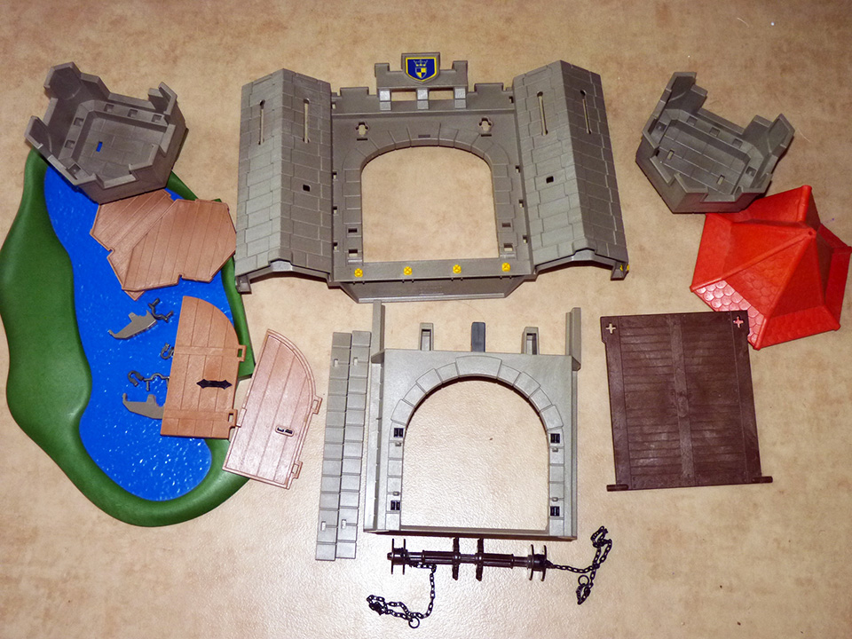

Je me suis trouvé une entrée, il me manquera une toiture de tour.
Démontage un peu difficile... faut dire que c'est bien clipsé !!

 * Sculpture des pierres similaire
 * Forme meurtrière identique
 * Pont levis remplaçable par une version cassable ou par une autre couleur
 * Portes d'entrée remplaçable par celle du 3667 (rouge et blanche) ou 3450 (même modèle que 3667 mais tout marron)

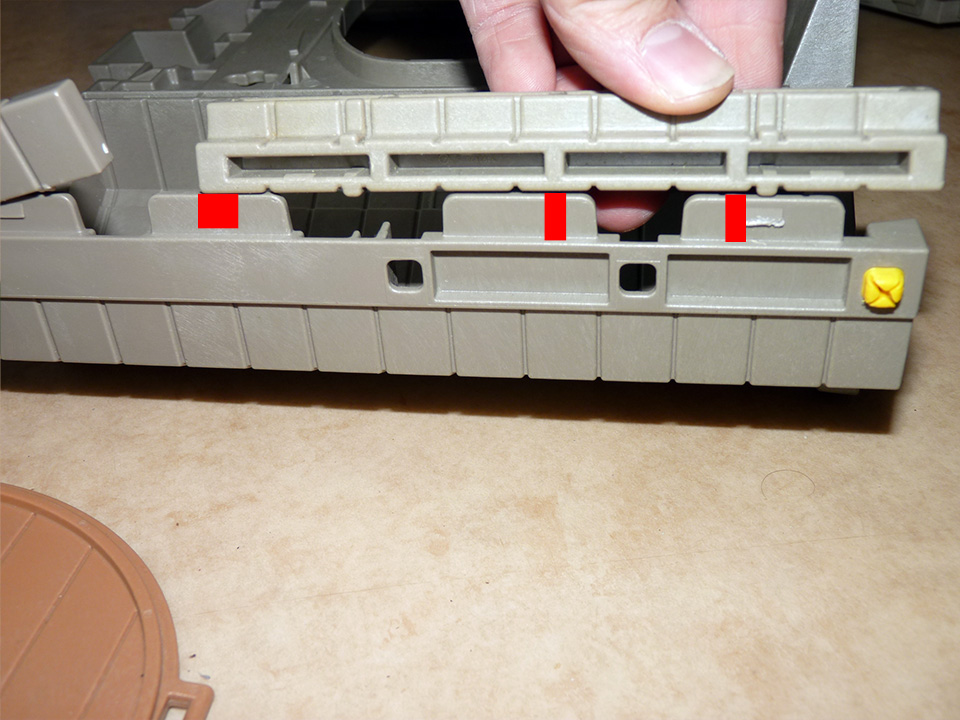

Voyons ses fameux ergots qui sont cachés sous une genre de jonction de finition... et qui ont été difficile à dé-clipser d'ailleurs  Shocked
Trop beau pour être vrai... ça correspond pas

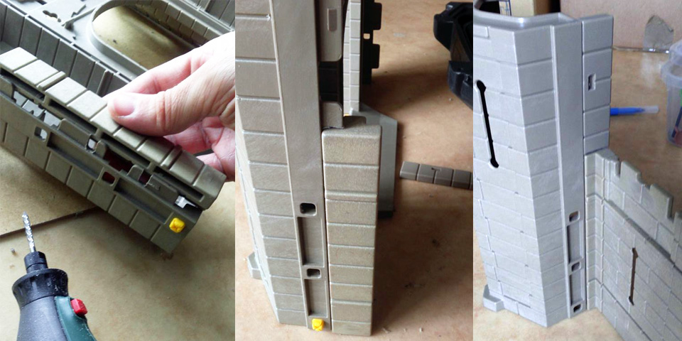

Bon il faudra un p'tit coup de dremel pour adapter à ma jonction à ce niveau là (zone rouge)
Et je garde une partie de cette jonction d'origine pour cacher le haut.

Et question super importante ! La longueur ... et oui à quoi correspond la distance des ergots de gauche à ceux de droite !??
Elle correspond à l'équivalent de 4 mur simple + 4 jonctions.
Les ergots tombent pile dans les jonctions

Découpe pour y mettre une jonction, découpe de la jonction de finition d'origine pour terminer la partie du haut.

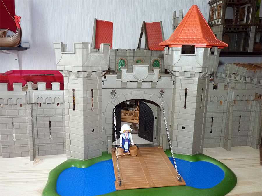

Remplacement portes, pont levis et chaîne.
Reste à faire : Trouver un second toit de tour, incruster un lion ou motif médiéval en relief dans le bouclier, boucher les parties system x du côté de l'entrée

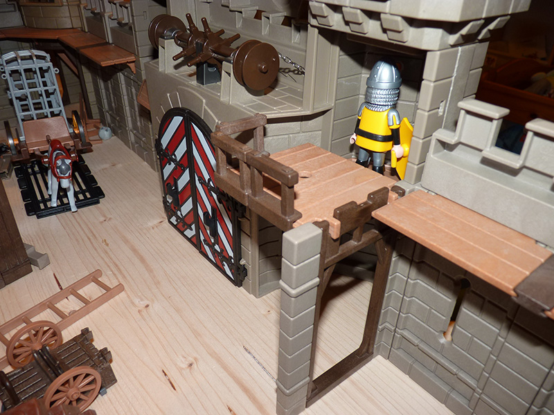

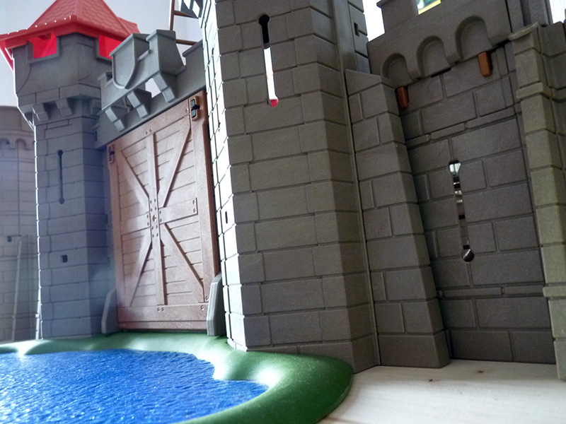

Vu de derrière comme on peut voir j'ai mis les portes "3667" en attendant de me trouver le modèle tout marron.
Ensuite j'ai mis une plateforme pour rejoindre l'intérieur de la tour

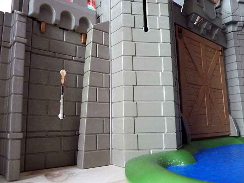

Réception ce matin des finitions pour cacher le system x sur les côtés de l'entrée
Le rendu est sympa, ça ne bouche pas la meurtrière.
